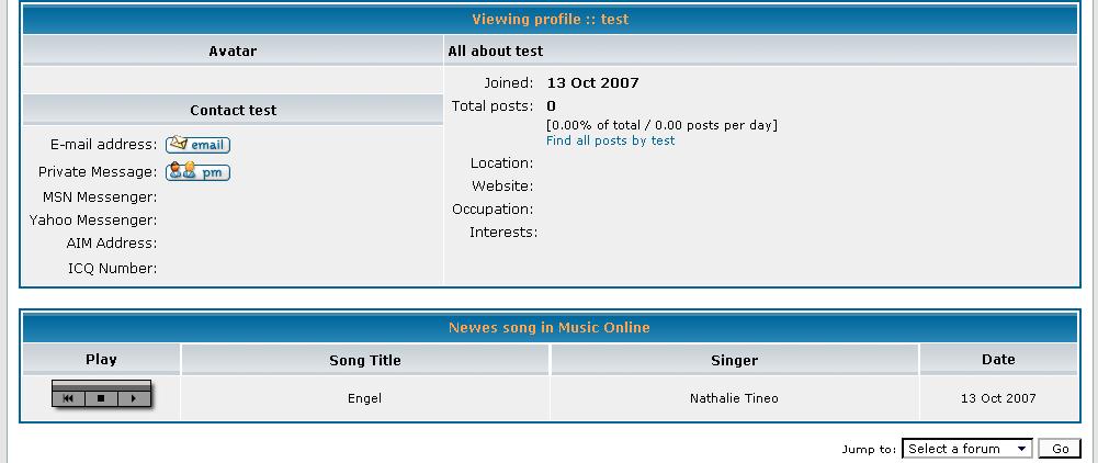

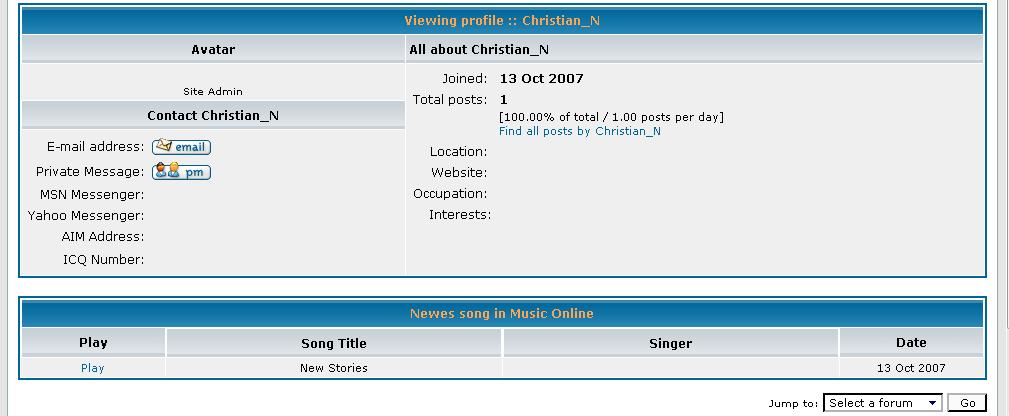

Habe allerdings eine Prüfung eingebaut so das er den EMFF (Easy Musicplayer For Flash) abspielt, wenn die Dateiendung MP3 ist für alle andere Endungen steht dort als Link "Play" wo nach klick dann auf der music_page.php?song_id=x geleitet wird. :)
Im Profil wird also der Play-link bzw. EMFF angezeigt sowie, Sänger/in, Datum und Titel.

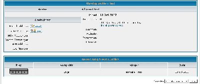

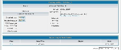

und zum verdeutlichen wie es bei MP3 Dateien und wie es bei alle andere Endungen aussieht hier noch 2 Screenshots :)
