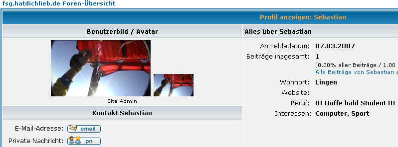

Problem:
das profilepic ist da ist wo es sein sollte /images, es ist aber nicht im profil zu sehen. da ist nur ein komisches Bild wo ein blatt mit rotem dreieck und grünem kreis ist.
wenn man auf das bild geht, die grafikadresse kopiert und diese sich anschaut steht dort: http://wildeshausen.wi.funpic.de/profilepic.php?u=2
Problem:
wenn ich ein bild für das profilepic hochlade, finde ich dieses sogar in /images/userprofile_pics und in /images/userprofile_pics/thumbnails , hier ist die dateigröße nur kleiner.
der sagt mir sogar das mein profil geändert wird
aber nix.
profil ist immer noch ohne bild.

Beitragvon Christian_N » 7. Mär 2007 21:52
Also das mit diese rotem dreick, grünen kreis und glaub was in gelb ist noch dabei, hatte ich auch schon gehabt wo ich den IMG-Tag falsch gemacht (beim schnelle tippen 2 Buchstaben verdreht) hatte statt <img src="url_zum_bild.jpg" alt="" border="0" /> (wie es richtig wäre) so gehabt: <img scr="url_zum_bild.jpg" alt="" border="0" /> (was falsch ist) hatte das dick markierte.
Prüfe mal ob sich die 2buchstaben verdreht sind.
Beitragvon AmigaLink » 7. Mär 2007 22:05
Also wenn ich dein Profil aufrufe ist alles so wie es sein soll.
Beitragvon Christian_N » 7. Mär 2007 22:13
Auch ich konnte in dem Profil genau wie Markus die Bilder sehen auf deiner Page...
Beitragvon seeby81 » 8. Mär 2007 08:41
PROBLEM gelöst.
Habe Mozalla Firefox neu installiert, obwohl ich alle Updates hatte und jetzt sehe ich die auch.
Verstehen muß ich das nicht oder?
naja es funst auf jedenfall nun.
Bedanke mich noch mal
