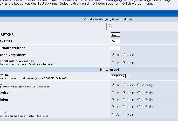

Hallo Leute habe ein kleines broblemchen :D
und diese meldung bekomme ich wenn ich das rote X im neuen fenster öffne ?!?
Warning: ImageTtfBBox: No TTF support in this PHP build in /mnt/be1/05/705/00000020/htdocs/phpBB2/includes/usercp_confirm.php on line 233
Warning: ImageTtfText: No TTF support in this PHP build in /mnt/be1/05/705/00000020/htdocs/phpBB2/includes/usercp_confirm.php on line 251
GD info
gd
GD Support enabled
GD Version 1.6.2 or higher
JPG Support enabled
PNG Support enabled
WBMP Support enabled

Beitragvon AmigaLink » 16. Apr 2006 14:03
Die Fehlermeldung gibt dir bereits die Antwort auf dein Problem.
:arrow: No TTF support in this PHP build
Deine PHP Version unterstützt nicht die Verwendung von TrueTypeFonts! :cry:
Sprech mal deinen Webhoster darauf an. Er soll deine PHP Version sowie deine GD library auf den neusten stand bringen und dabei darauf achten das TrueTypeFonts Unterstützt werden. :P
