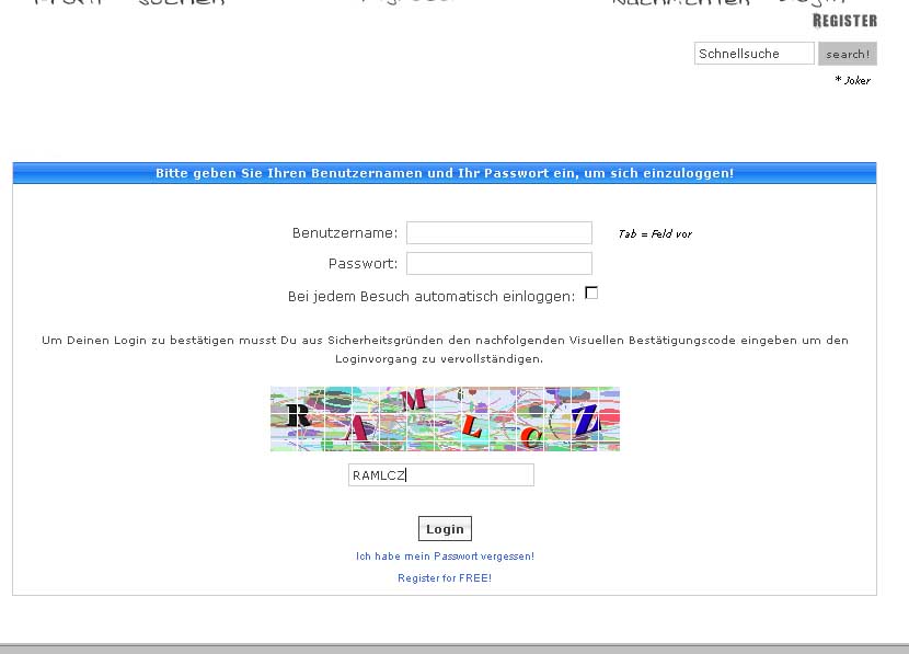

Hallo Admin, hallo Leute,
habe das Board auf dem Webspace von meinen Bruder (http://server4you.de) gespielt und er hat sofort ein geil buntes Bild dargestellt (siehe anlage).
endlich ist dieser blöde grau/schwarze "Standard-Balken" nicht mehr zu sehen.
Der Login klappt von der Funktion her auch einwandfrei! SUUUPER!
(habe extra ein falsches Passwort eingegeben)
Von meinem canadischen hoster habe ich noch nichts geh�rt. Mu� wohl an den hoster selbst liegen (hat die Funktion wohl deaktiviert, warum weiss ich bis jetzt noch nicht ); weil bei http://server4you.de l�uft es ja.

Beitragvon AmigaLink » 20. Mär 2006 22:47
Na wer sagt's denn. :)
Ich habe mich vorhin noch ein wenig im Netz umgesehen und dabei mehrere Hinweise gefunden das es auch bei einigen PHP-Versionen Probleme mit der TTF-Unterstützung gibt. Teilweise kann es sogar an der Server-Software (Linux Distribution), in Verbindung mit einzelnen PHP-Versionen liegen. Wobei diesbezüglich offenbar RedHead am häufigsten Probleme bereitet. :shock:

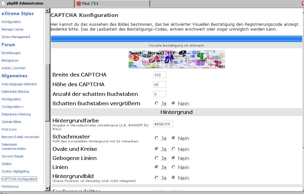

michael hat geschrieben:ABER: der mod funktioniert auf meinem board nicht. Das generierte Bild wird im ACP nicht dargestellt, nur ein Platzhalter.
Selbiges Problem auch bei mir. Die Daten zum PHP sind folgende:
GD Support - enabled
GD Version - bundled (2.0.28 compatible)
FreeType Support - enabled
FreeType Linkage - with freetype
GIF Read Support - enabled
GIF Create Support - enabled
JPG Support - enabled
PNG Support - enabled
WBMP Support - enabled
XBM Support - enabled
Bei der Registrierung wird weiterhin die Standardgrafik angezeigt. Es gibt keinerlei Fehlermeldung, als ob ich garnichts geändert hätte. :?

Beitragvon AmigaLink » 21. Mär 2006 11:28
Wenn weiterhin die alte Standardgrafik angezeigt wird, dann hast du nicht die alte usercp_confirm.php gegen meine eingetauscht!
Das erklärt dann auch den Platzhalter im ACP. Denn die Original usercp_confirm.php lässt sich nicht so einbinden, wie ich es im ACP mache. :)
