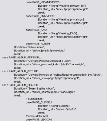

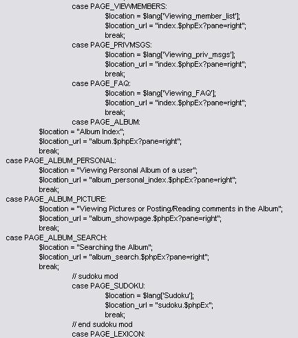

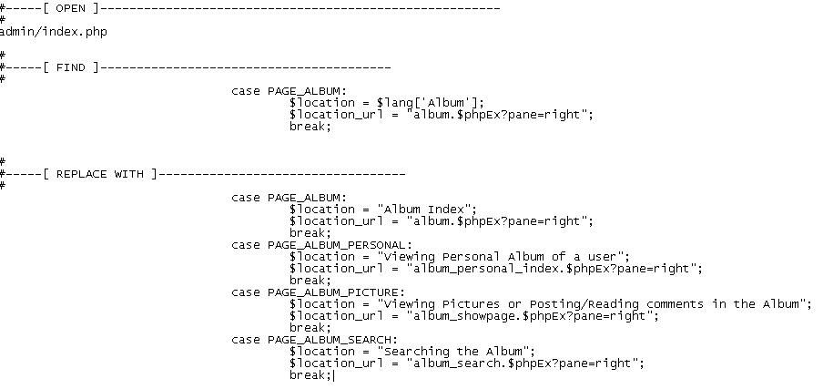

Irgenwie steige ich da aber nicht ganz durch, normalerweise sollte, oder muß der Code doch genau wie in der install untereinander sein siehe anhang. Bei ersten mal hatte ich das so. Da kamen auch die Meldungen. Nun habe ich die admin/index.php nochmal neu geändert und siehe da nun klappt es. siehe anhang 2.
Und das nur weil der Code nun nicht mehr an der stelle steht wo er eigentlich stehen sollte. Auch das Prob nun mit der SQL abfrage ist weg. Da soll man mal noch durchsteigen.
