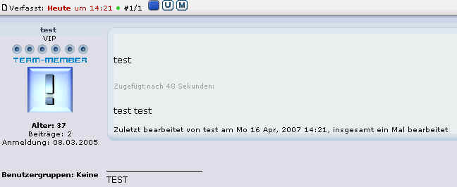

Beitragvon xxJJxx » 16. Apr 2007 13:09
Danke AL Admin fürs wieder einstellen :D
Hmm, was bedeutet das schwer faul, ist das nicht einfach nur Scriptsprache von nicht HTML zu HTML? Dachte immer das passiert automatisch? :oops:
Wohl nicht, was kann denn da falsch sein?
Zum testen könnt Ihr mein Account benutzen
User: test
PW: test
Einfach mal 2 Beiträge schreiben und dann seht Ihr was ich meine.
Danke und Gruß
xxJJxx
Beiträge: 10
Registriert: 5. Apr 2007 10:15
Beitragvon AmigaLink » 16. Apr 2007 13:25
Es Funktioniert doch einwandfrei.
Beitragvon xxJJxx » 16. Apr 2007 13:29
Aber nicht wenn ich es mache, liegt es daran das ich der Admin bin?
