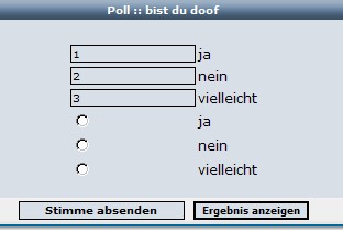

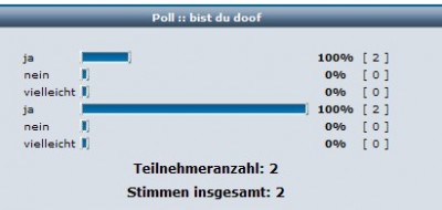

Wenn ich nun eine Umfrage stelle, wird dort alles doppelt angezeigt!
Ich hab das Dim 3 mal auf einen anderen Server installiert, und das IM Portal eingebaut und es war alles normal!
Ich weiß jetzt nicht, ob es am IM Portal liegt oder nicht!
Ich hab mir viewtopic.php mal angeschaut, mir ist aber nichts auffälliges aufgefallen!
Ich weiß nicht weiter und auf phpbb-dimension bekomme ich keine antwort!
Zur verdeutlichung hänge ich mal 2 Bilder nit dran! Und die viewtopic.php!

Diese doppel Anzeige kommt in der Beitragsansicht! Es ist mir ein Rätsel, warum das so ist! Denn im richtigen Forum geht es einwandfrei!
