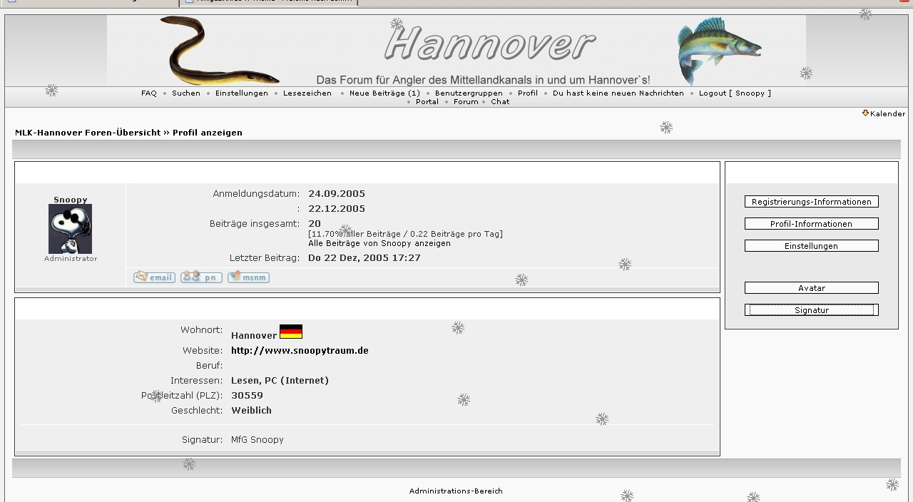

Beitragvon Snoopy » 23. Dez 2005 08:18
Leider hat sich nichts verändert!

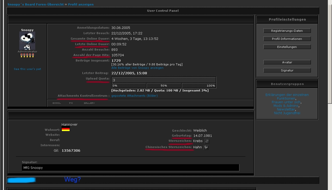

Ich hänge mal 2 Bilder zum vergleich an!
Das 1. Bild ist aus dem MLK Forum, wo ich den Mod neu eingebaut habe! Das 2. Bild ist aus meinem Forum, wo der Mod schon drinne ist und einwandfrei läuft! Die rot unterstrichenen Punkte Fehlen im MLK Forum und das was Blau markiert ist möchte ich gerne weg haben oder weiter nach unten! Oder wo muss ich da was einfügen das der mit nach unten rutschen tut?
Meine Frage ist jetzt, kann es sein das die includes/usercp_viewprofile.php fehlerhaft ist?

Beitragvon AmigaLink » 23. Dez 2005 12:31
Die Zeilen die noch fehlen musst du noch in die easyucp_body.tpl einfügen und die Zelle die weg soll ist diese Zeile:
   <th class="thHead" colspan="2" height="25" nowrap="nowrap"><font color="red"></font></th>
