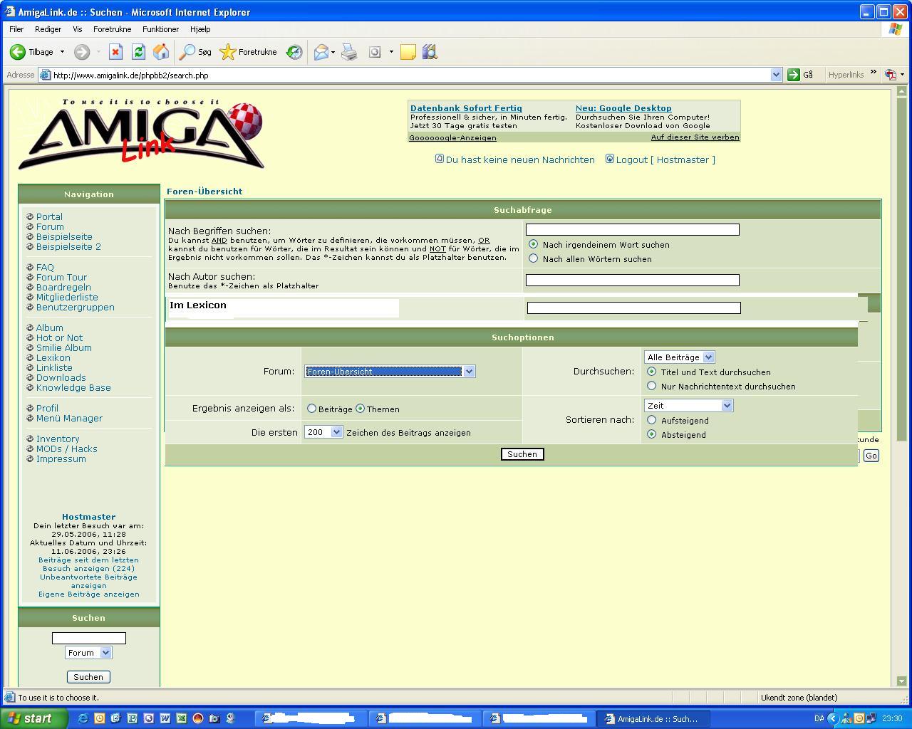

Beitragvon Hostmaster » 11. Jun 2006 22:35
Danke Dir ;)
Jetzt fehlt mir nur das suche im Lexicon im block forumsuche intrigriert wird.
Siehe Bild
Ist das möglich ?
Hostmaster
Beiträge: 22
Registriert: 25. Okt 2005 05:55
Beitragvon AmigaLink » 12. Jun 2006 09:45
Möglich ja, aber nicht ohne Tricks. Denn die Foren suche arbeitet komplett anders als die Lexiconsuche.
Zu allem Überfluss habe ich bei der nächsten Version des Lexicons auch vor die Suchfunktion zu überarbeiten. Jetzt also ein addon für die Forensuche zu erstellen, wäre somit ziemlich kontraproduktiv.
