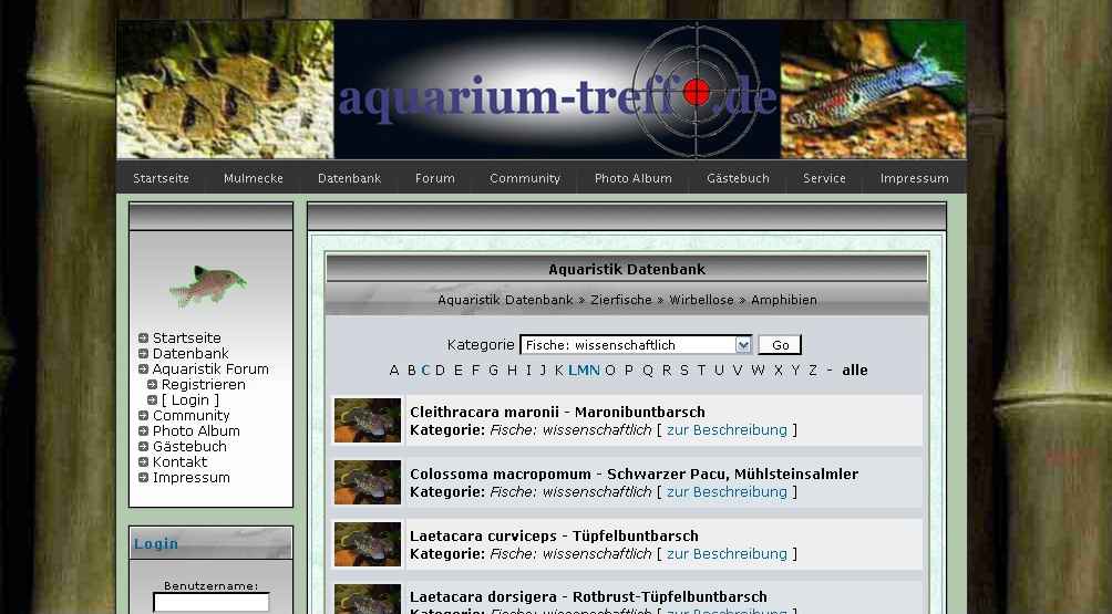

Hallo zusammen,
ich benutze das Lexicon als Aquaristik Datenbank und möchte gerne ein Bild zum jeweiligen Fisch einfügen, also links neben der Beschreibung. So wie man es auf dem Bild zu sehen ist, kann mir da jemand weiterhelfen?
LG Mario

Interessante art das Lexikon einzusetzen. :)
Ich gehe mal davon aus das du für jeden Eintrag ein eigenes Bild verwenden möchtest. Wie wäre es wenn du das Template so erstellst, das immer ein Bild geladen wird das den gleichen Namen hat wie der jeweilige Lexikon-Eintrag?
         <!-- BEGIN lexicon_row -->
               <td class="spacerow" colspan="2" height="4"> </td>
               <td class="{lexicon_row.ROW_CLASS}" width="60"><a name="{lexicon_row.ANCHOR}"></a><img src="http://www.weisergrete.de/image/{lexicon_row.KEYWORD}.gif" alt="{lexicon_row.KEYWORD}" width="60" height="50" border="0"></td>
               <td class="{lexicon_row.ROW_CLASS}"><h3>{lexicon_row.KEYWORD}</h3><b>Kategorie:</b> <span class="categorie"><i>{lexicon_row.CATEGORIE}</i></span> {lexicon_row.EXPLANATION}<br></td>
         <!-- END lexicon_row -->
(Im Falle von "Corydoras paleatus - Marmorierter Panzerwels" würde somit das Bild "Corydoras paleatus - Marmorierter Panzerwels.gif" geladen.)
Nachteil: Für jeden Eintrag muss ein entsprechendes Bild existieren.
Vorteil: Du musst die lexicon.php nicht verändern.

Hallo Markus,
diese Lösung ist für mich vollkommen ausreichend, klasse, vielen Dank.

Sieht richtig gut aus. 8)
Auch wenn ich gerade enttäuscht feststellen musste das du den Copyright-Hinweis des Lexikon MODs entfernt hast. :cry:
// EDIT
Mir fällt gerade etwas ein. Nimm anstelle von lexicon_row.KEYWORD besser lexicon_row.ANCHOR für die Bild-Datei. Denn lexicon_row.KEYWORD wird von der Suche mit einem Highlight versehen, was den Bildlink zerstören würde.

Hallo Markus,
danke fürs Lob. Copyright ist wieder drin und lexicon_row.KEYWORD habe ich geändert in lexicon_row.ANCHOR. Ein Problem habe ich noch, wenn in der Beschreibung z.B. Tüpfelbuntbarsch steht und ich das Bild auch Tüpfelbuntbarsch benenne wird es nicht gefunden. Wenn ich Tüpfelbuntbarsch aber bei beiden mit ue schreibe geht es, betrifft alle Umlaute. Hast du vielleicht eine Idee?

Beitragvon AmigaLink » 15. Mai 2011 11:04
Ah mist, daran habe ich nicht gedacht. Das Problem kommt weil Linux-Server standardmäßig nicht mit Umlauten (in Dateinamen) klar kommen. Auch Groß- & Kleinschreibung und Leerzeichen können zu Problemen führen. :roll:
Um das zu Umgehen wirst du doch noch eine Änderung an den PHP-Dateien machen müssen.
#-----[ OPEN ]----------------------------------------------------------------
includes/functions_lexicon.php
#-----[ FIND ]----------------------------------------------------------------
#-----[ BEFORE, ADD ]---------------------------------------------------------
function convert_special_chars($string)
   $rules = Array('ä' => 'ae', 'ü' => 'ue', 'ö' => 'oe', 'Ä' => 'Ae', 'Ü' => 'Ue', 'Ö' => 'Oe', 'ß' => 'ss', ' ' => '_');
   return strtolower(strtr($string, $rules));
lexicon.php
      'ANCHOR' => $title_anchor,
#-----[ REPLACE WITH ]--------------------------------------------------------
      'ANCHOR' => convert_special_chars($title_anchor),
#-----[ SAVE/CLOSE ALL FILES ]------------------------------------------------
Wenn du das eingefügt hast, musst du nur noch bei den Bildern die Schreibweise anpassen.
  1. Die Dateinamen komplett klein schreiben.
  2. Ä Ö Ü ß ersetzen gegen ae oe ue ss.
  3. Leerzeichen ersetzen gegen _.
Solltest du noch weitere Sonderzeichen nutzen wollen, kannst du die Funktion noch entsprechend erweitern. :)

Hallo Markus,
alles klar, ich hab es so eingebaut und es funktioniert. Dann mache ich mich mal ans Umschreiben der Bilddateien. Es ist zwar so um einiges aufwendiger aber welcher Webmaster sucht schon leichte Aufgaben. :x

Hallo Markus,
fertig :P , alles ein-, und umgebaut. Ich finde es ist top geworden, jedenfalls bin ich so voll zufrieden.
