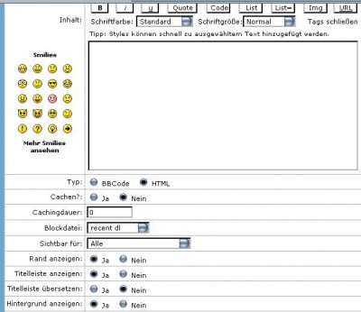

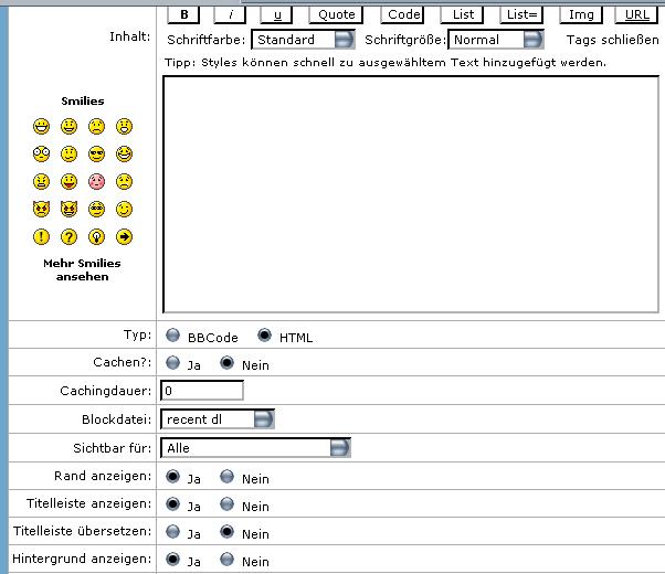

Beitragvon faster » 2. Nov 2006 19:57
Hallo
Nein ich habe den Cach im IMPortal nicht aktiviert.
Die Fehlermeldung bekomm ich auch nur wenn ich dann auf das Portal draufzugreifen möchte. Bin ich im Index, dann habe ich keine Fehlermeldung.
Hier mal ein Bild von den Einstellungen.
faster
Beiträge: 90
Registriert: 23. Nov 2005 20:47
